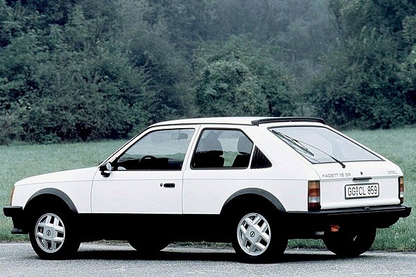

- Schräghecklimousine mit zwei oder vier Türen und kleiner, unterhalb der Heckscheibe angeschlagener Kofferraumklappe mit außenliegenden (!) Scharnieren.
 - Schräghecklimousine mit zwei oder vier Türen und großer, oberhalb der Heckscheibe angeschlagener Heckklappe.

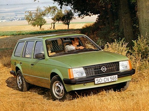

 - Kombi (Caravan) mit zwei oder vier Türen (Ladevolumen bis zu 1.425 Liter).

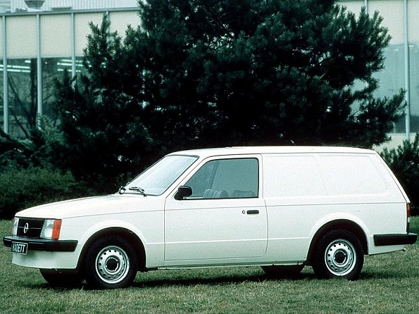

 - Lieferwagen mit zwei Türen und ohne hintere Seitenfenster; erst ab 09/1983.
