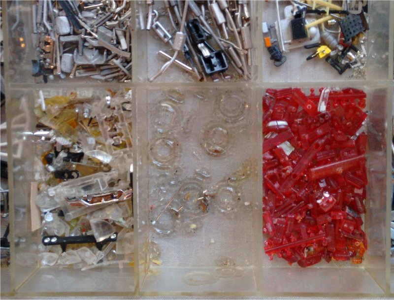

Ich kenne das Problem aber schon lange: Ich habe solche Spuren in meinen Teileboxen, manchmal nur ganz wenig, manchmal sehr extrem - wie hier auf dem Bild. An der einen Stelle waren mal reifen drin, wie man an den Spuren sieht. Andere Stellen mit Reifen spurlos oder nur minimale Spuren, obwohl diese Boxen seit ca. 4 Jahrzehnten benutzt werden.
Die Reifen selber sind fast nie die Leidtragenden.
