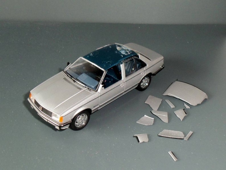

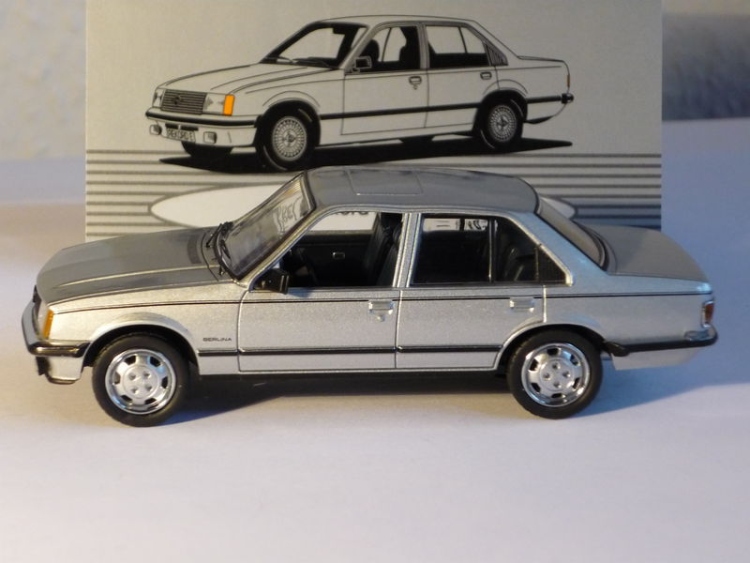

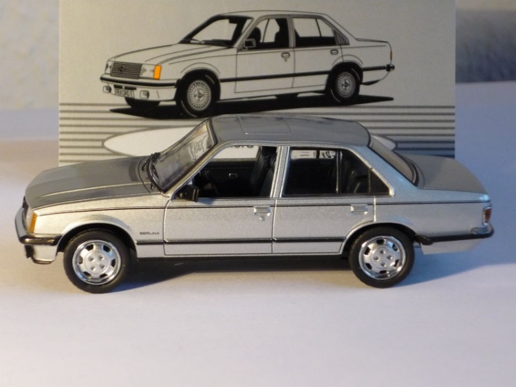

- Opel Rekord E Limousine, Opel Collection (Opel-Händlermodell für Kunden), Farbe: Silber, Hersteller: Schuco
Befund: starke Wölbung/Verformung am Dach in Höhe der A-Säule (Material zerbricht dann meist leicht), daraus resultieren
meist auch Lackschäden, mattes und unreines Erscheinungsbild

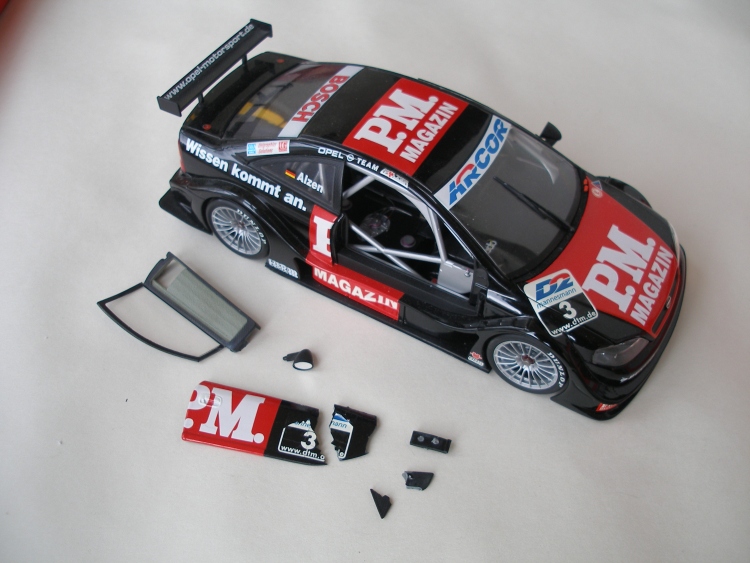

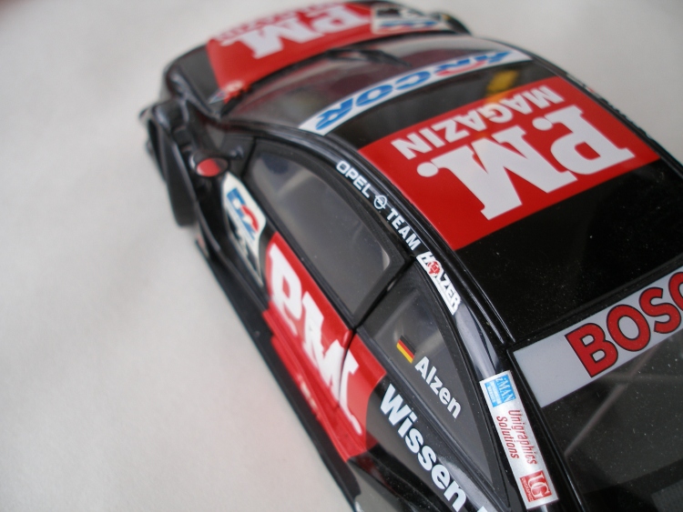

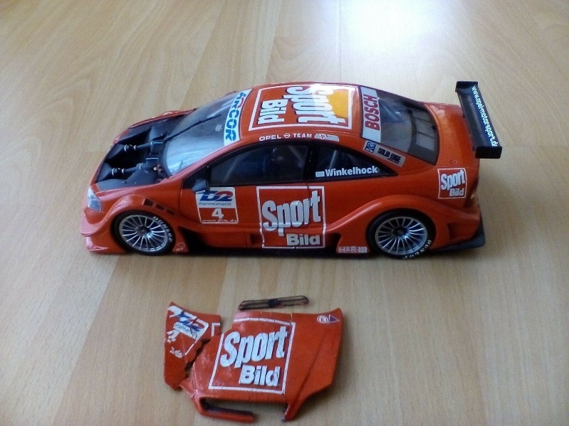

- Opel Astra V8 Coupé DTM 2000, Farbe: diverse Ausführungen, Hersteller: Action Performance.
Befund: Verformungen der Türen (gut zu erkennen, an den abstehene Scheitenscheiben oben und festklemmende Türen) evtl. auch die Haube (Material zerbricht dann meist leicht), daraus resultieren meist auch Lackschäden, mattes und unreines Erscheinungsbild

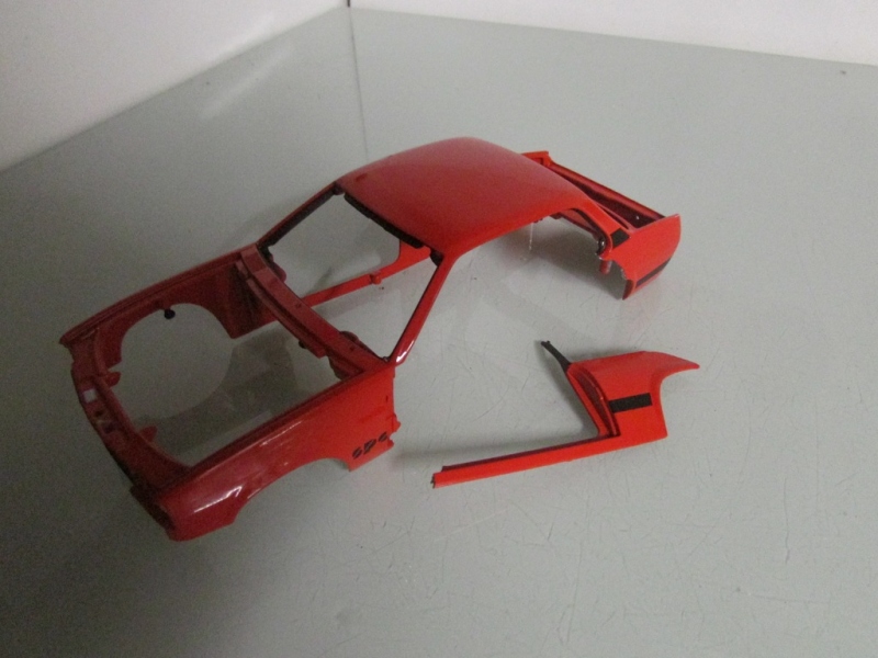

- NEU Opel Ascona Sport, Farbe: Rot, Hersteller: SunStar
Befund: Karosserie

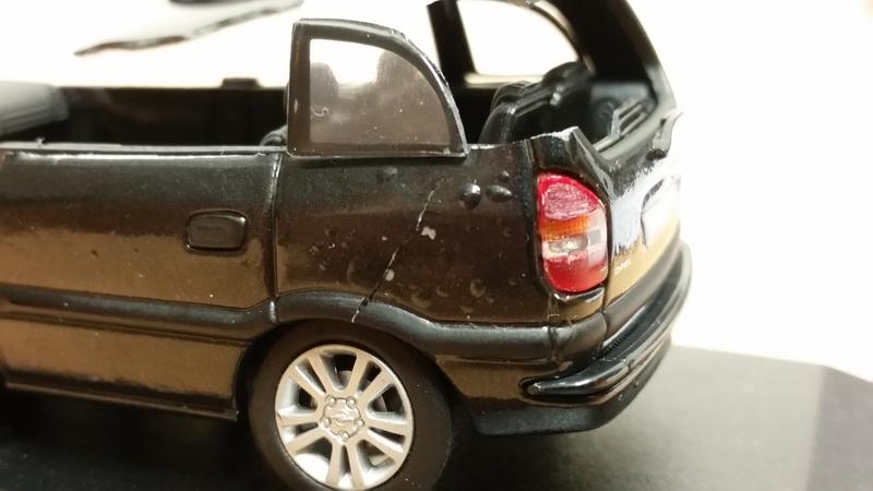

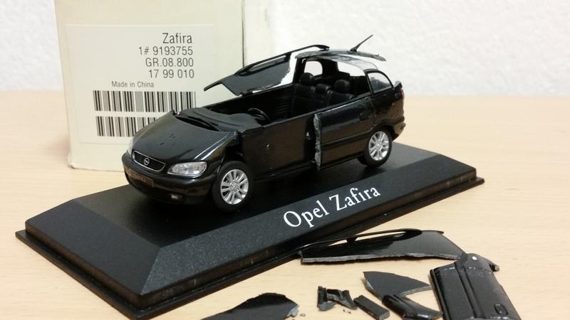

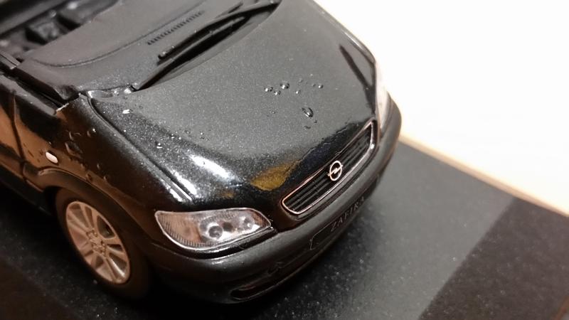

Maßstab 1:43

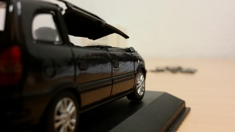

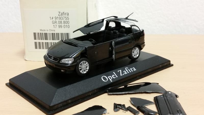

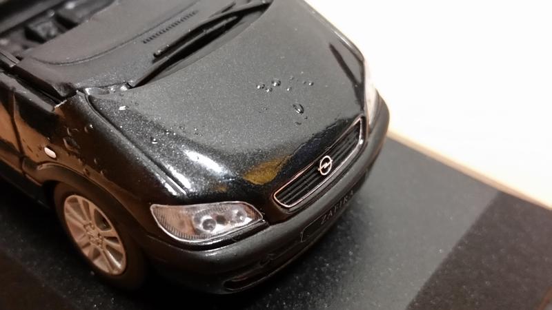

NEU - Opel Zafira A, Farbe: Schwarzmet., Hersteller: Minichamps
Befund: Komplette Karosserie
Bilderquelle: mit freundlicher Genehmigung von Marcel (ACSCHNITZER) aus dem MCF.

im Maßstab 1:43 kann ich folgendes hinzufügen:
Schuco: Rekord E1 Limousine sienarot starke Wölbung A-Säule Lackrisse überall
regattablau beide Seiten Lackrisse
Starline Models: Kapitän P1 grau und orange beidseitig Blasenbildung im Lack
gelb und blau Blasenbildung überall

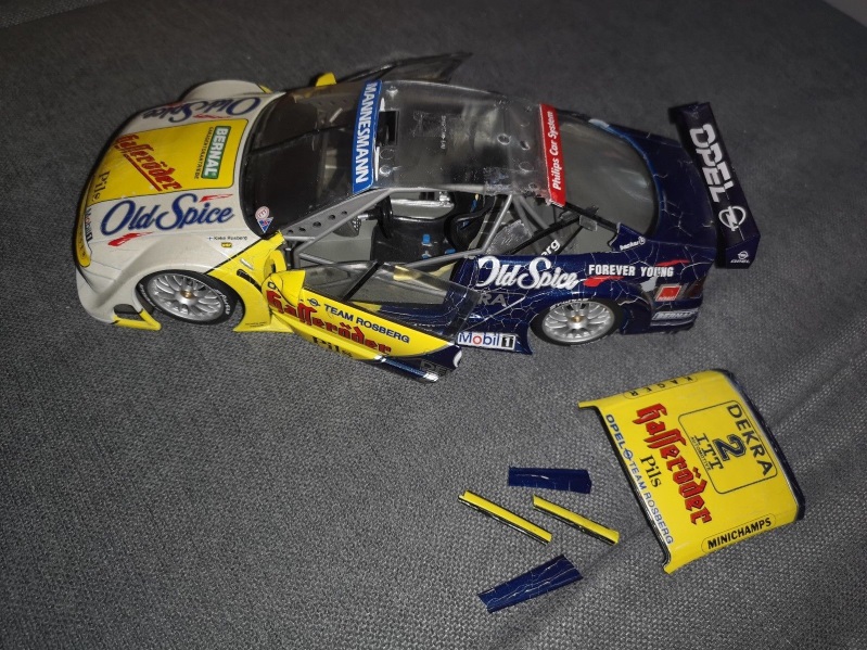

Minichamps: Astra V8 DTM 2000: Timo Scheider Decalauflösungen.

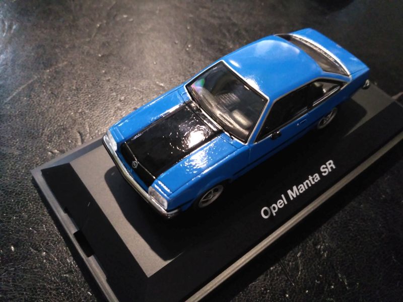

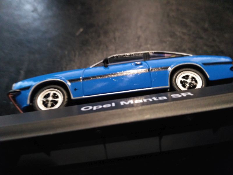

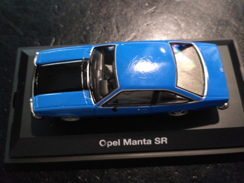

NEU

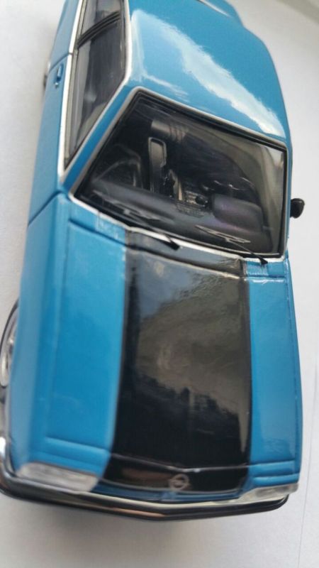

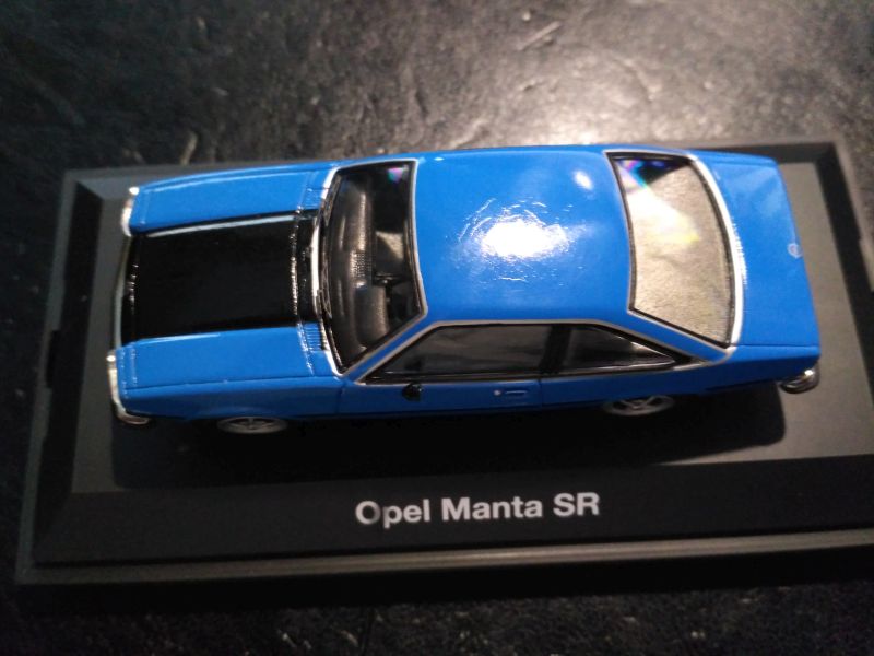

Opel Manta B SR, blau/Schwarz von Schuco im Maßstab 1:43
Befund: teils heftige Veränderungen der Lackierung, dieser wirkt dann am ganze Modell unsauber/wellig/rissig(keine Bruchstellen am Material!) und glanzlos.
Grund: vermutliches heftiges ausgasen der Zinklegierung unterm Lack, eventuell Vorstufe der Zinkpest (jedoch noch unbestätigt)!

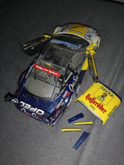

Habe ein schon sehr krasses Beispiel für die "Zinkpest" am Opel Calibra DTM von UT im Maßstab 1:18 gefunden.
Befund: massive Lackschäden, Karosse komplett brüchig.

Opel Astra V8 Coupé DTM 2000 (wie auch schon weiter oben der schwaze mit PM Reklame) von Action Performance in 1:18.
Bei meinem war die Motorhaube noch iO., der hier hat schon ganz schön gelitten.... :shock:

Beitrag von Alex » Mi 20. Feb 2019, 22:33
heftig und sehr ärgerlich zugleich!
Kann man eigentlich nur noch bei eBay anbieten:
"Sonderedition - Calibra nach dem Rennen.
Aufwändig und liebevoll gestaltete Abnutzungsspuren. Sonderpreis: 300,00 €"
