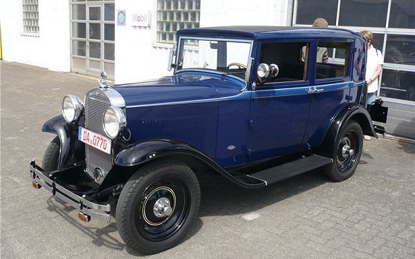

Sonnendach-Limousine, Serie 18 B
In der Tat war der neue Opel in mehr als einer Hinsicht eine bemerkenswerte Erscheinung. Äußerlich bot er modernes Fahrzeugdesign im damals weltweit anerkannten US-Stil. Die Karosserien, in den Designstudios von GM entstanden, hatte man geschmackssicher an europäische Vorlieben angepasst. Sie wirkten wesentlich graziler und eleganter als die aller vorausgegangenen Modellreihen und erinnerten mit dem schlanken, verchromten Kühlergrill besonders an die aktuellen Chevrolet-Modelle.
Vor allem aber in technischer Hinsicht setzte der 1,8 Liter neue Maßstäbe. Nicht nur für Opel, sondern für den gesamten deutschen Automobilbau! Der Motor, der bei 3.200 U/min 32 PS mobilisierte, lief weich und geschmeidig und in Verbindung mit einem gut abgestimmten, leichtgängigen Getriebe ergab dies neben überaus spritzigen Fahreigenschaften einen erstaunlichen Antriebskomfort. Die Lenkung arbeitete ebenso leicht wie präzise. Die Federung, perfekt abgestimmt, sorgte für gediegenen Fahrkomfort und die Bremsen besaßen eine Wirksamkeit, wie man sie zuvor an deutschen Wagen nicht gekannt hatte.
Für riesiges Aufsehen sorgten zu guter letzt die Preise. Die Erfahrungen der Opel-Mutter GM mit rationeller Großserienfertigung und die modernen Anlagen des größten deutschen Autoherstellers Opel erlaubten es, die einzelnen Komponenten des neuen Modells so günstig zu fertigen, dass hier die prestigeträchtige Technik und der Komfort eines Sechszylinder-Wagens zum ersten Mal auf dem deutschen Markt zu Preisen angeboten werden konnte, die kaum über denen vergleichbarer zeitgenössischer Vierzylinder-Wagen der Konkurrenz lagen.

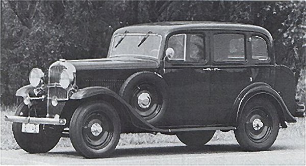

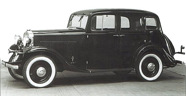

4-Tür-Limousine, Serie 18 B

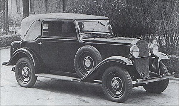

2/2-sitziges Cabriolet, Serie 18 B
Das äußerst preisgünstige Cabrio wies feststehende Scheibenrahmen auf und besaß einen aufklappbaren „Schwiegermuttersitz“ im Heck.

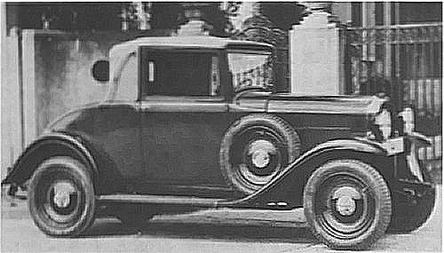

Sonnendach-Coupe, Serie 18 B

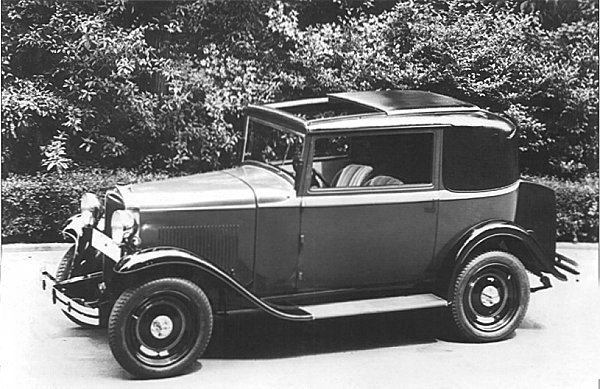

Sonnendach-Limousine bzw. Sonnendach-Coupe („Für elegante Menschen von kultiviertem Geschmack“ – so die Werbung) besaßen kein Faltdach, sondern ein großflächig zu öffnendes, festes Stahlschiebedach, das bereits mit Kunststoff bezogen war. Diese Ausführungen stellten ein echtes Novum auf dem deutschen Automarkt dar und waren ihrer Zeit deutlich voraus.

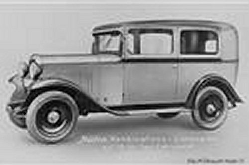

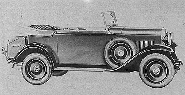

Von Januar 1931 an wurde auch ein Lieferwagen für 350 kg Nutzlast angeboten. Diese Variante kostete 2.950 RM und wurde bis Januar 1933 1.520 mal gebaut.
Außerhalb dieses regulären Angebots stellte Opel auch Sondermodelle in geringen Stückzahlen her.

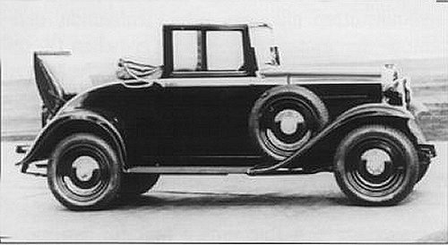

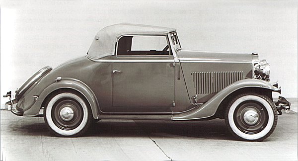

Alte Ausführung 2/2-sitzig
Ab dem Frühsommer gab es die 2/2- und 4-sitzigen „als echte“ Cabriolets mit versenkbaren Fensterrahmen. Denn Wagen mit Cabrioverdeck und feststehenden Fensterrahmen heißen ja eigentlich Cabriolimousine. Die speziell für den offenen Viersitzer „Touring“ angefertigte Karosserie entfiel somit, da nun die des 4-sitzigen Cabriolets verwendet wurde.

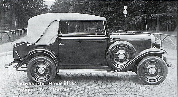

Ausgestattet mit einem einfachen Wetterschutzdach, ohne Türgriffe außen, ohne Winker, mit handbetätigten Scheibenwischern usw. präsentierte sich der Touring als ein ganz schlichtes Auto, das vor allem bei Bauern, Händlern und Handwerkern sehr beliebt war. Der Touring Modell 1932/33 sollte der letzte dieser einst so verbreiteten Bauart von Opel sein.
Das 4-sitzige Spezial-Cabriolet mit Koffer. Das Werkbild unten zeigt, dass Hebmüller die Aufbauten beisteuerte.

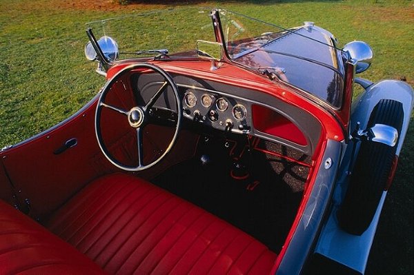

Vorgestellt auf dem Genfer Auto-Salon im März 1999, brachte Opel 2000 den als Roadster ausgeführten Sportwagen Speedster heraus, der auf dem Lotus Elise (werksintern Lotus Type 116) basierte. Im Rahmen der damaligen Werbekampagne für den Speedster kam dann auch dieses wunderschön restaurierte Exemplar eines 1,8 Liter Sport-Zweisitzers von Deutsch ganz groß heraus, da sich Opel mit seiner Hilfe eine, naja, etwas handgestrickte, jahrzehntelange Tradition und Kompetenz im Bau von Roadstern zulegte.
Dazu wurde die romantische Geschichte von den tollkühnen Alkoholschmugglern in den Jahren der Prohibition in den USA erzählt. Tagsüber sorgfältig vor den Augen des Gesetzes versteckt, durchbrachen sie mit ihren tiefliegenden, knappen Blechkleidern, unter denen hochgezüchtete, PS-strotzende Motoren und der geschmuggelte Whiskey steckten, nächtens - daher der Name „Moonlight-Roadster“ - die Straßensperren der Polizei und des Zolls, indem sie nach möglichst kurzem Anlauf mit Höchstgeschwindigkeit unter den für Lastwagen ausgelegten Schranken hindurchrasten.
Zweifelhaft, ob man in den 30ern hierzulande von einem „Mondschein-Sport-Zweisitzer“ gesprochen hätte. Ein rassiges Auto ist der zum „Moonlight-Roadster“ stilisierte 1,8 Liter von Deutsch aber allemal!

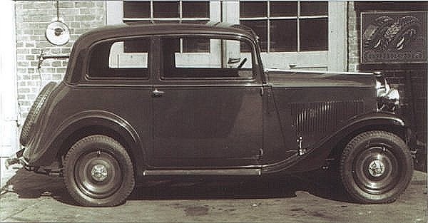

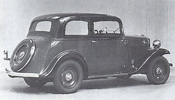

Der 1,8 Liter Regent ist da! Als echte Überraschung stellte Opel im Juli 1932 den ebenso repräsentativen wie innovativen Regent vor, der als Serie 98 C gebaut wurde. Zu dem 8-Zylinder-Riesen von 1928/29 gab es außer dem Namen keinerlei technik- oder modellgeschichtliche Bezüge.
Der neue Regent besaß eine hochmoderne Karosserie mit geschwungenem Ganzstahldach, die seitlich deutlich weiter über die Räder verbreitert war als bei den herkömmlichen Modellen. Dies kam dem Innenraum sehr zu gute. Der für gut zwei Jahrzehnte stilprägende „Torpedo“ war verschwunden – die Motorhaube lief glatt bis zur Frontscheibe durch.
Das Reserverad stand nicht mehr frei hinter den vorderen Kotflügeln, sondern lag in eine Kuhle eingelassen im schräg abfallenden und stark gewölbten Heck. Der Tankstutzen führte durch das Nabenloch des Reserverades.
Zum ersten Mal sprach Opel bei einem seiner Modelle offiziell von Stromlinienform. Der Prospekt hob die Vorteile der Aerodynamik hervor: Die charakteristischen Merkmale des Opel Regent sind weiche, fließende Linien in harmonischer Proportion und eine starke Verringerung des Luftwiderstands und der Luftwirbel. Über schräge Flächen, an gewölbten, glatten Außenwänden entlang, wird der auftretende Luftstrom nahezu reibungslos geleitet.
Einziges Manko, wenn man denn so will: den Regent gab es vorläufig nur als 2-türige Limousine mit 4 Fenstern. Dafür war der Preis für das hochmoderne Auto mit 3.350 Mark geradezu sensationell günstig.

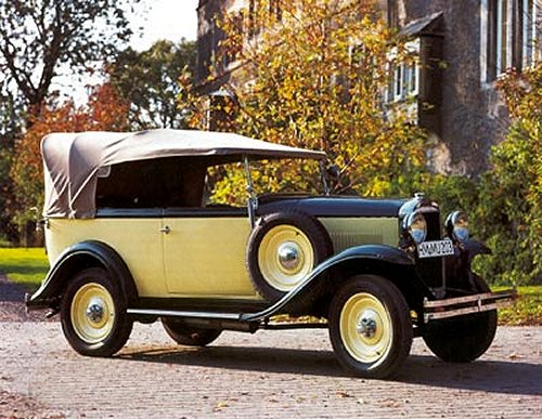

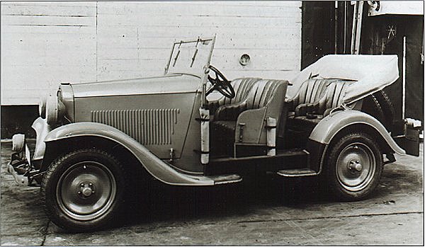

Diesen 1933 entstandenen Kübelwagen darf man wohl als einen der eher wenigen und eher schüchternen Versuche zählen, Opel an der nun im ganz großen Stil betriebenen Erweiterung und Aufrüstung der Wehrmacht teilhaben zu lassen. Doch als Firma, die zu 100 % in ausländischem Eigentum war, wurde Opel auf Jahre hinaus von den neuen Machthabern mit Misstrauen beäugt und blieb von lukrativen Rüstungsaufträgen ausgeschlossen, obwohl der damals fast 62-jährige Wilhelm von Opel, Familienoberhaupt und Vorsitzender des Aufsichtsrates, schon am 1. Mai 1933 der NSDAP beitrat und in verschiedenen Organisationen aktives oder förderndes Mitglied war.
