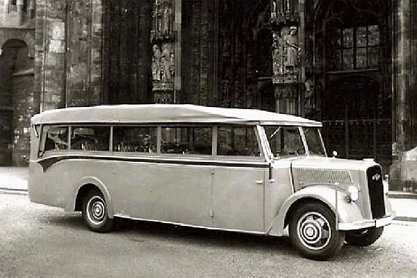

Blitz 3t NF Ausflugsomnibus in Cabrio-Bauart. Kässbohrer 1937.
Bei Schuco (8 Radmuttern) ist sicher alles in Ordnung. Ausführung ab 1938.

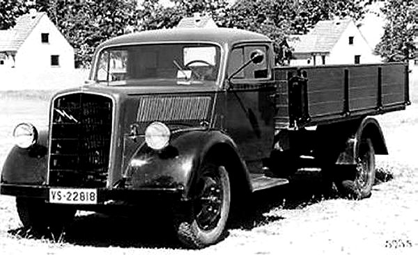

Blitz 3t S - Prototyp 1935
("VS" - auf dem Kennzeichen ist hier nicht Villingen-Schwenningen, sondern bis 1937 die Provinz Starkenburg, zu der neben Bensheim, Darmstadt, Dieburg, Erbach, Heppenheim und Offenbach auch Groß-Gerau mit umliegenden Ortschaften gehörte.)
Die haben ein Vorbild aus den Jahren 1935 - 1938 "erwischt" - der Blitz 3t S wurde mit der hohen Militärpritsche ab Beginn der Serienfertigung in erheblichen Stückzahlen an die Wehrmacht geliefert:
Blitz 3t S (S wie Standard!) - frühe Ausführung für die Wehrmacht
Als dann 1938 zum Bau des Westwalls aberhunderte Opel Blitz eingesetzt wurden, machte man ausgiebig Gebrauch von der Tatsache, dass es die Güte der Konstruktion des 3t S durchaus erlaubte, ihn schadlos mit gut 40% zu überladen - aus dem 3-Tonner wurde somit de facto ein 5-Tonner! Nur die Radstifte machte diese Überlastung nicht auf Dauer mit, weshalb man ihre Zahl von 6 auf 8 erhöhte.
