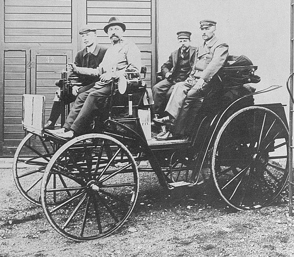

Ein recht häufig zu sehendes Bild, das angeblich Heinrich – alternativ Friedrich – Opel am Steuer eines frühen Opel-Lutzmann zeigt. Richtig ist, das es ein 1895 in die USA (!) gelieferter Lutzmann-Wagen mit den Herren J.A. Koosen and H. Lawson ist.

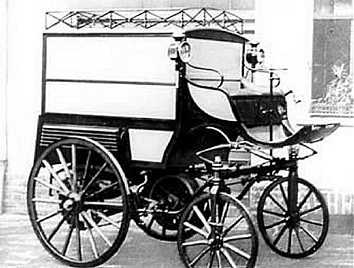

1900 kam auch ein Lieferwagen fest ins Programm. Verglichen mit dem „Koloss von Rüsselsheim“ mit seinem zumindest andeutungsweise vorhandenen Fahrerhaus wirkt diese Ausführung altmodisch, ja rückschrittlich. Tatsächlich zeigt dieses Bild, das laut Opel aus 1900 oder 1901 stammen soll, einen bereits Jahre zuvor von Lutzmann in Dessau gebauten Wagen. Einwandfrei an den Gabeln der Vorderräder zu erkennen! Schon die letzten in Dessau und erst recht alle in Rüsselsheim entstandenen „Lutzmänner“ hatten eine „richtige“ Vorderachse.
Zu dem von Opel als „Gepäckwagen“ beworbenen Fahrzeug, dessen Seitenwände mit beliebigen Beschriftungen versehen werden konnten, heißt es im Prospekt: „Der Sitz kann innerhalb weniger Minuten abgenommen und ein geschlossener Gepäckwagenkasten aufgesetzt werden, welcher ca. 1 cbm Raum bietet und 150 Kilo trägt.“ Daraus ist zu schließen, dass das Fahrzeug fakultativ eingesetzt werden konnte, und dann müssten zum Lieferumfang auch Gestänge gehört haben, um die wichtigsten Bedienelemente bis zu dem nun hochgelegenen Kutscherbock zu verlängern!
