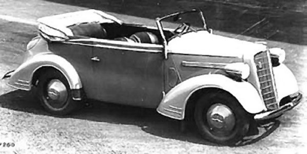

Nach zwei bereits im Dezember 1933 fertiggestellten Vorausmustern begann im Januar 1934 die Serienfertigung des 1,3 Liter parallel mit seinem größeren Bruder, dem 2 Liter 6. Wie die vorausgegangenen Modelle 1,2 Liter und 1,8 Liter waren beide maßgeblich in der Detroiter Konzernzentrale für Opel entwickelt worden. Modellpolitisch stand der 1,3 Liter nun zwischen dem Kleinwagen 1,2 Liter und dem 2 Liter, der zur oberen Mittelklasse zählte.
Vorgestellt wurden die neuen Modelle im Januar 1934 anlässlich der IAMA in Berlin. Optisch hervorstechend waren moderne, wesentlich gefälligere Karosserien, die nach den damaligen amerikanischen Prinzipien als „airflow body“ gestaltet waren. Sie „stromlinienförmig“ zu nennen, wäre sicher zu viel gesagt; „strömungsgünstig“ trifft es wohl eher. Bemerkenswert ist der recht geräumige und von außen zugängliche Kofferraum - damals beileibe noch keine Selbstverständlichkeit.

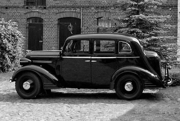

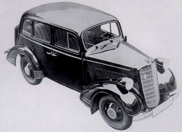

Vom Produktionsbeginn bis zur Einstellung der Fertigung wurde der 1,3 Liter mit vier Karosserieformen angeboten:
- zweitürige Limousine (LZ) mit 4 Fenstern,
- viertürige Limousine (LV) mit 6 Fenstern,
- zweitürige Cabrio-Limousine (CL) mit 4 Fenstern und
- zweitüriges Cabriolet (C4) mit 2 Fenstern.
Alle Ausführungen boten 4 Sitze. Preise in 1934:
2650,-- RM für die LZ,
2750,-- RM für die LV,
2950,-- RM für die CL und
3250,-- RM für das C4.
Für LZ, LV und CL erhöhten sich die Preise 1935 um je 200,-- RM; das C4 kostete 50,-- RM mehr. Das Fahrgestell wurde zwar für 2150,-- RM und später für 2350,-- RM angeboten, doch Sonderkarosserien sind bislang keine bekannt.

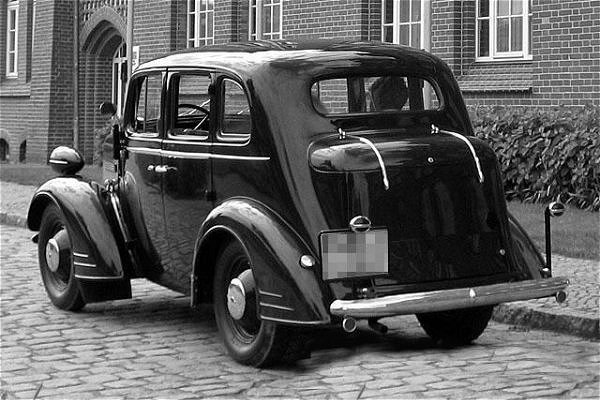

Seiten- und Heckansicht des Wagens:

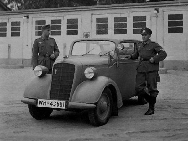

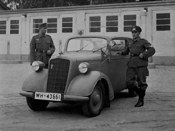

Das letzte Bild zeigt, dass auch der kleine 1,3 Liter dann als „kv“ (kriegsverwendungsfähig) befunden wurde. Offenbar soeben erst requiriert, ist die Cabrio-Limousine bis auf den Anstrich in völlig zivilem Zustand. Der Suchscheinwerfer war damals ein durchaus beliebtes und ziviles Zubehörteil.
