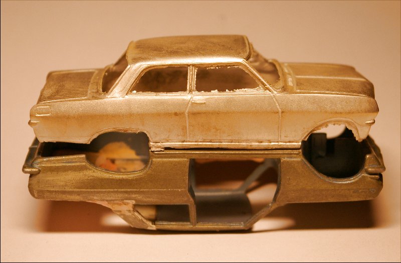

Sorry, irgendwie doch peinlich, dass ich nicht mehr weiß, was so alles bei mir rumsteht: Habe ich doch noch jenes Rekord-A-Fragment, das mal auf einem Schrottplatz-Diorama landen soll. Hätte ich also glatt selber nachmessen und vergleichen können....
Anlaß ist folgender: Da ich noch einen viertürigen A (als L6..) bauen muss, war die Überlegung, zum Umbau wäre ein Dinky-Nachguß einfacher, also die Chance genutzt, einen aus der Modellauto Replica Serie von Danhausen in Holland zu erwerben. Die Tatsache, dass solche Nachgüsse etwas kleiner ausfallen können, ist mir noch bekannt, aber einen so eklatanten Schrumpfguß habe ich noch nie bekommen - der Kauf war also ein Flopp!!!
Übrigens: In den Abmessungen gibt es zwischen dem Dinky und dem MCH-Rekord A wenig Unterschied, beides allerdings immer reichlich teuer...

Stimmt - der Danhausen enspricht eher dem Gama / MiniMod Modell, zumindest von den Abmessungen.

so wie ich das verstehe wird eine Abgussform vom Original genommen und daraus dann ein Nachguss gefertigt....das eingefüllte Material kann aufgund seiner Beschaffenheit und Konsistenz beim Aushärten/Abkühlen einschrumpfen....dann ist der Nachguss kleiner als das Original.....ich kenne das von Nachgefertigten Oldtimerteilen im 1:1 Bereich....

Re: Abmessungen DINKY Rekord A (Schrumpfguss)
Auffallend, daß die "Schrumpfbereiche" im wesentlich im Kofferraumbereich und im Vorderwagen liegen, aber mittig nur minimal sind....

"Es hat ihn damals nicht interessiert - und interessiert ihn heute auch nicht, so die Quintessenz des Telefonats mit Thomas Wolter von Tinzard, die damals diese Modelle "nach Vorgabe" von Danhausen hergestellt haben. (Unter MOA118-0 übrigens noch heute im Tin Wizard Programm....)
Zwar hat er im Grunde meine Information bestätigt, dass bei der Herstellung durch Abkühlung des Materials Schrumpfungen entstehen: Zum einen bei der Form, und wenn als Zwischenstufe erst mal ein Messingmodell hergestellt wird, auch hierbei. Zum anderen beim Material des Modells selber. Wolter sprach von einer Schrumpfung von 6%. In den von mir erwähnten Bereichen vorne und hinten ist die Materialdichte am größten.
Was er mir allerdings nicht erklären konnte, dass in all den damals verbauten Modellen aus der MOA-Serie (Rekord PII, Rekord A, Rekord D und Kapitän P2,6) die Unterschiede zu den Ursprungsmodellen nicht derart eklatant waren.....
