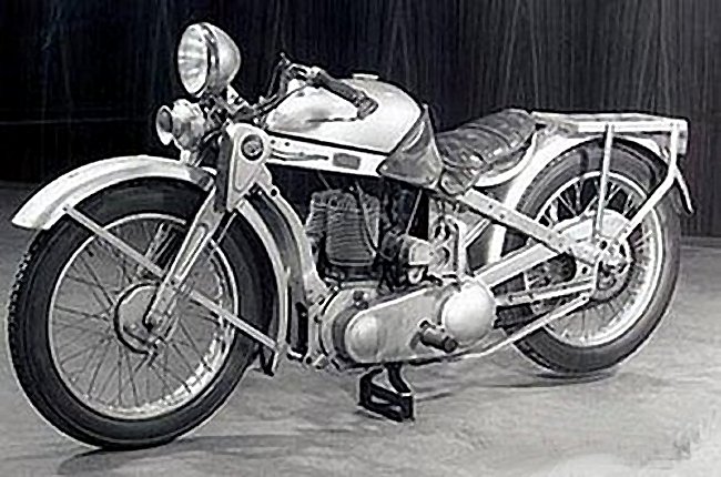

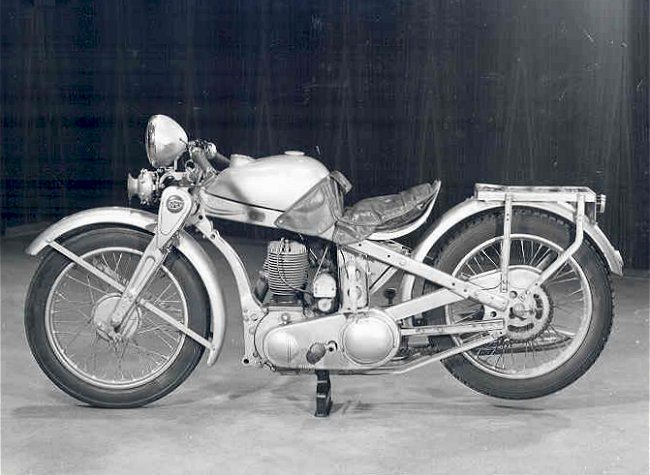

Rahmen und Gabel
Eines der auffälligsten Merkmale der Opel Motoclub 500 ist wohl der genietete Pressstahlrahmen der Maschine, der auf Ernst Neumann-Neander zurückgeht. Neben einer kostengünstigeren weil einfacheren Produktion wurde dadurch auch eine höhere Haltbarkeit im Vergleich zu Rohrrahmen erreicht. Zur weiteren Kostensenkung trug der Umstand bei, dass die Rahmen nicht lackiert, sondern cadmiert waren. Von den problematischen Eigenschaften des Cadmiums war damals offenbar noch nicht sehr viel bekannt. Im Jahr 1928 schloss Opel mit Neander einen Lizenzvertrag, der die exklusive Herstellung des Rahmens in Deutschland einschloss.
Der Rahmen brachte auch fertigungstechnisch große Fortschritte: Die Montagezeit für ein Motorrad reduzierte sich von ca. 20 auf 4 Stunden!

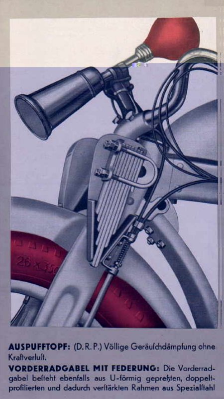

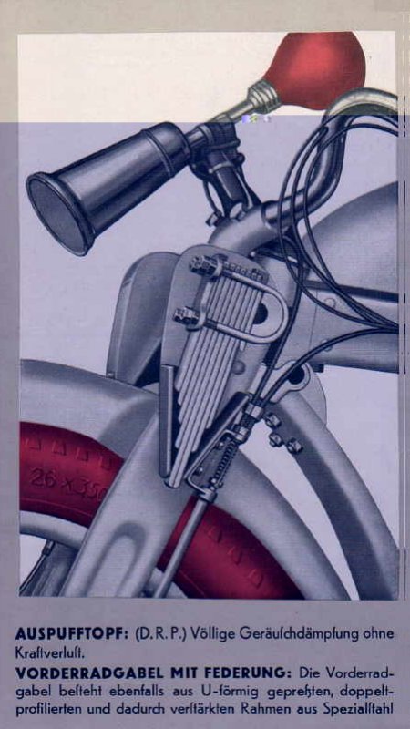

Die Gabel der Motoclub 500 (ebenfalls aus Pressstahl) war so konstruiert, dass die Federdrehpunkte in Paketen links und rechts des Lenkkopfes lagen. Das soll zwar einen sehr verschleißfreudigen Vorderreifen, aber auf durchschnittlichen Straßen auch eine gute Straßenlage ergeben haben. Tiefere Schlaglöcher soll die Gabel allerdings mit Nachschwingen quittiert haben.

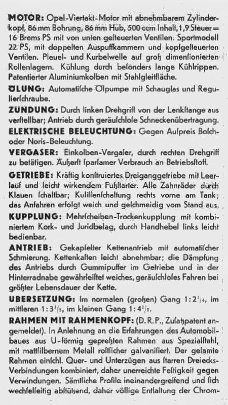

Motor
Es war klar, dass Opel in den Neander-Rahmen keinen Fremdmotor einbauen würde. Bereits im Jahr 1927 hatte Opel ein 500-ccm-Motorrad entwickelt, dessen Entwicklung aber noch im Prototypenstadium stagnierte. Aus diesem Projekt stand allerdings ein nahezu serienreifer seitengesteuerter Motor mit stehenden Ventilen zu Verfügung (Hub x Bohrung: 90 x 84 mm = 496 ccm und 16 PS). Nicht ganz selbstverständlich und daher eher fortschrittlich war damals ein abnehmbarer Zylinderkopf. Aus diesem Motor wurde ein Motor weiterentwickelt, der im Zylinderkopf hängende Ventile und 22 PS hatte. Auch sonst wurde bei der Maschine nicht gespart: Pleuel und Kurbelwelle waren kugelgelagert
Die Motoclub war in zwei Motorversionen erhältlich:
  • Motoclub T
    Die Motoclub T (Tour) hatte im Prinzip eine Weiterentwicklung des ursprünglichen seitengesteuerten Motor. Die auf der rechten Seite stehenden Ventile wurden über Kurzstößel von der verhältnismäßig weit oben im Kurbelgehäuse liegenden Nockenwelle angetrieben. Diese Motoren haben normalerweise nur einen Auspuff auf der (in Fahrtrichtung) rechten Seite. 16 PS, Hub x Bohrung: 86 x 86 mm = 498 ccm, SV-Motor (rechts im Motorblock stehende Ventile)
  • Motoclub SS
    Die Motoclub SS (Super Sport) hatte zwei im Kopf V-förmig angeordnete Ventile, die über Stößelstangen von der im Kurbelgehäuse liegenden Nockenwelle angetrieben wurden. Diese Motoren sind normalerweise an den auffälligen Führungen der Stoßstangen der Ventilsteuerung und an den beidseitig angebrachten Auspuffanlagen zu erkennen. 22 PS, Hub x Bohrung: 86 x 86 mm = 498 ccm, OHV-Motor (im Zylinderkopf hängende Ventile)
Antrieb
Der Antrieb erfolgte über eine Primärkette auf das Dreiganggetriebe mit Schalthebel am Tank. Vom Getriebe aus wurde die Kraft über eine weitere Kette ans Hinterrad geleitet. Die Einscheibentrockenkupplung wurde über einen Handhebel links am Lenker betätigt.
Getriebe
Über das Getriebe gibt es nach derzeitigem Erkenntnisstand nichts Besonderes zu sagen. Die Zahnräder im Getriebe wurden über Schaltklauen betätigt. Die Übersetzung der Gänge war:
  • 1. Gang: 1:4,5
    2. Gang: 1:3,5
    3. Gang: 1:2,25
Lackierung
Alle Motoclub-Modelle werden nur in einer einzigen Farbgebung geliefert. Die Metallteile sind in Mattsilber gehalten und bieten damt einen auffälligen Kontrast zu den Bauteilen aus rotem Leder (Sattel, Tankverkleidung) bzw. rotem Gummi (Lenkergriffe, Fußrasten und Reifen). In der Werbung werden sie „Rot-Silber-Vögel“ genannt.

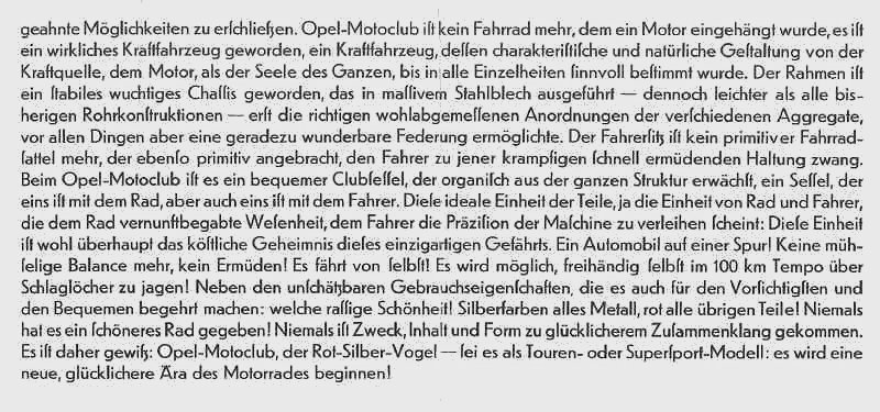

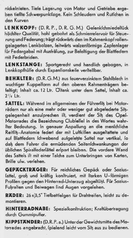

Original-Prospekt: Allgemeine Beschreibung
Original-Prospekt: Technische Beschreibung und Daten

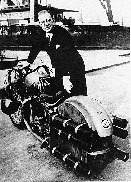

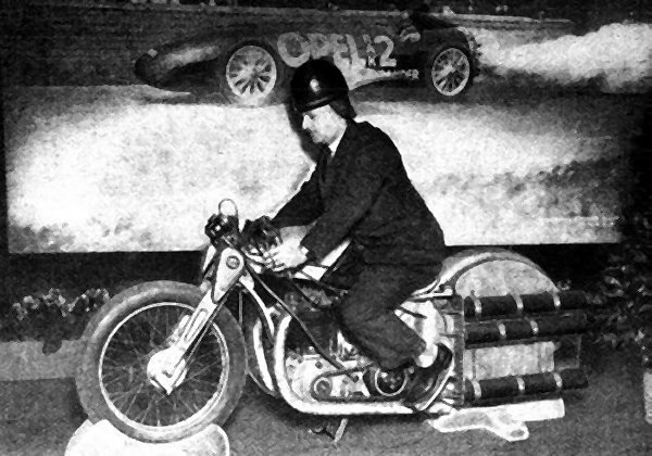

Das Raketen-Motorrad
Im Rahmen des Gesamtkonzepts der RAK-Projekte entstanden in Rüsselsheim unter strengster Geheimhaltung auch Pläne für ein raketengetriebenes Motorrad, mit dem der damalige Geschwindigkeitsweltrekord für Motorräder angegegriffen werden sollte, der bei knapp 201 km/h lag. Aus Marketing-Sicht eine optimale Strategie, denn was wäre zur Markteinführung der Motoclub werbewirksamer gewesen? Allerdings standen dem Plan etliche Hindernisse entgegen.
Für das Raketen-Motorrad hatte Fritz von Opel eine Super Sport aus der Vorserie als Basis gewählt. Natürlich war klar, dass sich das angestrebte Ziel allein mit dem speziell für die neue Motoclub konstruierten 500cm³-OHV-Einzylinder mit 22 PS Leistung, der im Mai zur Verfügung steht, nicht erreichen ließ. Aus Prestigegründen wollte von Opel aber keinesfalls auf die bewährten englischen JAP- oder schweizerischen MAG-Hochleistungs-Motoren zurückgreifen, mit denen damals (vornehmlich in Europa) Maschinen für Hochgeschwindigkeitsversuche üblicher Weise ausgerüstet wurden.
Auch Vorderradgabel und Rahmen der Motoclub erschienen ihm in der vorliegenden Form nicht belastbar genug. Er wandte sich an den in Düren lebenden Ernst Neumann-Neander, der sowohl als Kunstmaler, Grafiker, Bildhauer und Dichter, hauptsächlich aber als (Karosserie)-Designer von Automobilen und Motorjachten und genialer Konstrukteur von Motorrädern einen herausragenden Ruf genoss. Im Jahre 1926 hatte er in Düren die Firma Neander Motorfahrzeug GmbH Düren-Rölsdorf gegründet. „N hoch 2“, wie das Universalgenie genannt wurde, entwickelte eine speziell geschwungene Vorderradgabel mit tief nach unten herabgezogenem Speziallenker und einen futuristisch wirkenden Rahmen aus gepressten Stahlprofilen.
Die serienmäßig vorgesehenen Blattfedern unter der Sitzschale wurden entfernt und statt der Fußrasten zwei speziell angefertigte große Trittbretter angebracht. Beide Maßnahmen sollten dem Fahrer besseren Halt bei den angepeilten Geschwindigkeiten bieten. Das Heck wurde großflächig mit einer Blechschale verkleidet, damit die Reifen nicht vom Feuerstrahl der Raketen beschädigt werden können. An diesen Blechen waren die Halterungen für die 6 vorgesehenen Raketenrohre befestigt, die je 5 kg Sprengstoffladung enthielten. Nachdem man den Motor von 22 auf ca. 30 PS Leistung hochgezüchtet hatte, sah der Plan vor, das Raketen-Motorrad damit auf ca. 145 km/h zu beschleunigen, auszukuppeln und dann die restliche Beschleunigung auf Rekordgeschwindigkeit mit den Pulverraketen zu erzielen, die in drei Stufen paarweise nacheinander gezündet werden sollten.
Fritz von Opel mit seinem neuesten „Spielzeug“. Der Helm deutet daraufhin, dass zumindest kleinere Tests und Versuchsfahrten — vermutlich auf der Rennbahn Schönauer Hof — durchgeführt wurden.

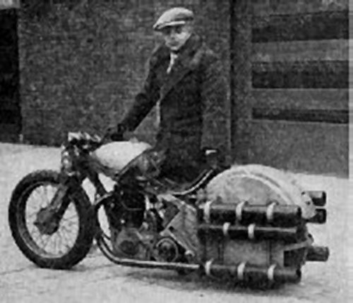

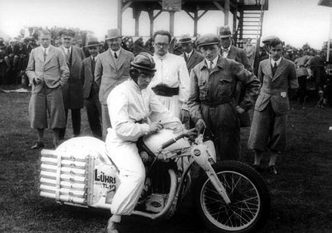

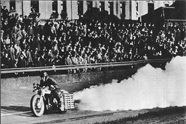

Nach 1928 unternahm der Bremer Ingenieur und Rennfahrer Otto Lührs einige Schaufahrten mit dem Raketen-Motorrad. Der Raketen-Fritz (ebenfalls im knallgelben Opel-Rennanzug dahinter) hatte längst andere Pläne: Er paukte und übte für seinen Flugzeugführerschein und sollte dann am 30. September 1929 den ersten öffentlichen Flug mit einem raketengetrieben Flugzeug unternehmen.
Lührs auf der Rennbahn Hamborn (Duisburg). Natürlich waren dort und anderwo keine Rekordgeschwindigkeiten möglich. Ein ungeheueres Spektakel für die begeisterten Zuschauer waren diese Fahrten aber allemal. Auffällig ist, das hier deutlich kleinere Raketen in Bündeln zu 2 x 6 (oben) und 2 x 7 Rohren verwendet wurden.

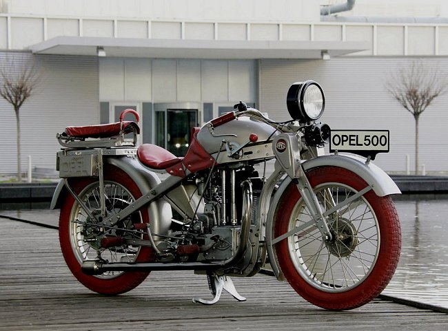

Motoclub 500 heute
Zum Glück für uns sind einige Motoclub, teilweise sogar fahrbereit, erhalten geblieben. Diese prächtig aufgearbeitete Super Sport gehört zur Historischen Sammlung von Opel. Das obere Bild entstammt einer Reihe von Aufnahmen, bei der vor alpenländischer Kulisse ein Abschnitt der Fahrt zur Weltausstellung nachempfunden wurde.

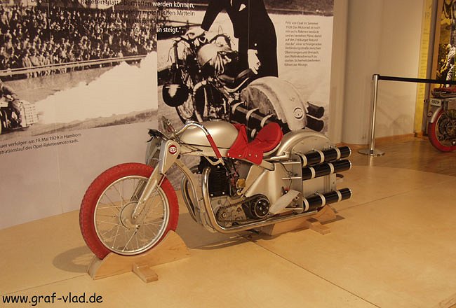

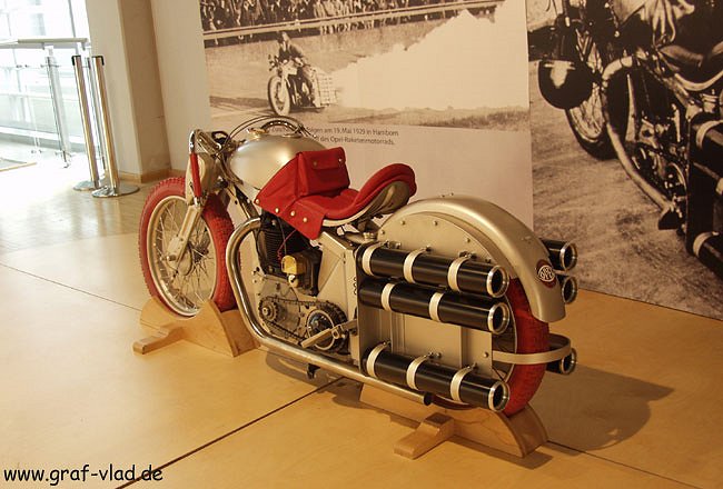

Vom Raketen-Motorrad wurde vor einigen Jahren ein detailgenauer Nachbau erstellt.
Bild: Thorsten Sprenger
