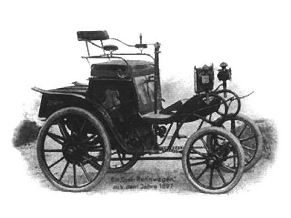

So sahen sie aus, deutsche Automobile im Jahre 1897:
Benz „Victoria“
Daimler „Riemenwagen“
Kühlstein „Jagdwagen“
Lutzmann „Pfeil“
Gerade einmal vier deutsche Fahrzeughersteller waren also am Start vertreten: Carl Benz aus Mannheim mit drei Wagen, Friedrich Lutzmann aus Dessau mit zwei Wagen, Gottlieb Daimler aus Bad Cannstatt mit einem Wagen. Dies waren allesamt Fahrzeuge mit Verbrennungsmotor. Dazu kam noch Eduard Kühlstein aus Berlin-Charlottenburg mit einem Elektrofahrzeug. Ein wenig hatte es schon die Form eines Wettbewerbs: es war ein Lutzmann-Wagen, der als erster wieder aus dem Grunewald herauskam und dafür einen Lorbeerkranz erhielt.

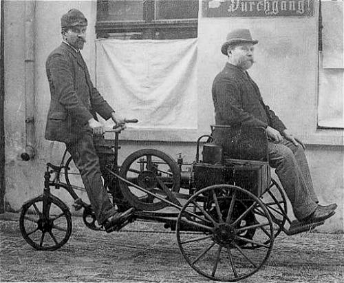

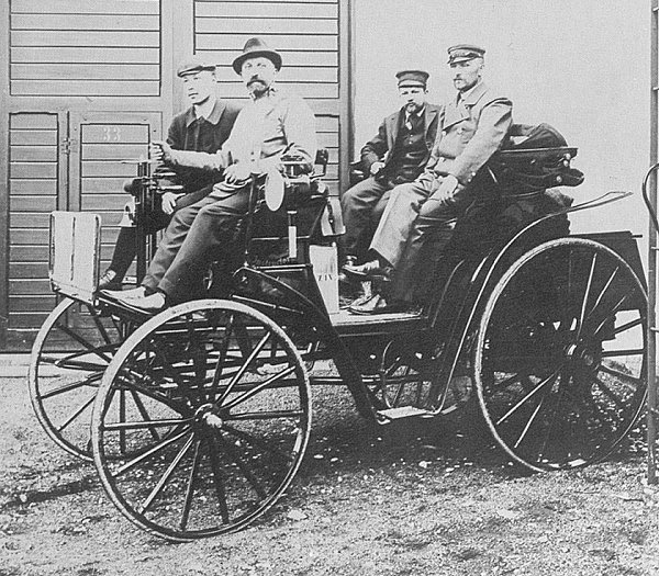

Und schon Ende Mai 1894 rollte der erste Motorwagen nach Patent Lutzmann mit dem Namen „Pfeil“ durch Dessau! Hier präsentiert er sich, abgelichtet vor dem Friederiken-Park in Dessau.
Lutzmann erfand das Automobil sicherlich nicht vollkommen neu, aber ihm vorzuwerfen, er habe lediglich von Benz abgekupfert, tut ihm zweifellos Unrecht an. Richtig ist, dass Lutzmann eine Vielzahl von Neuerungen und Verbesserungen ersann, entwickelte und in den Automobilbau einführte. Dies lässt sich an der Vielzahl der ihm erteilten Patente eindrucksvoll ablesen. Manches davon war bahnbrechend und wurde zum allgemeinen Standard.
So waren z.B. die Motoren eine völlige und höchst fortschrittliche Eigenentwicklung und mit die ersten Verbrennungsmotore mit elektrischer Zündung überhaupt! Sie besaßen eine patentierte elektrische Zünd- und Auslassventilsteuerung mit selbsttätiger Ein- und Ausschaltung. Die Motoren konnten variabel für verschiedene Leistungsstärken eingestellt werden. Ihre Betriebstauglichkeit und Lebensdauer verbesserte er nachhaltig durch die Einführung der Kühlvorrichtung für Motorfahrzeuge. Lutzmann integrierte den von ihm entwickelten Oberflächenvergaser in den Kraftstofftank, der als „Sicherheits-Benzinvorratsbehälter für Motorfahrzeuge“ ebenfalls patentrechtlich anerkannt wurde. Der wesentlichste Vorzug bestand darin, dass das gefürchtete Eindringen von Verschmutzungen weitestgehend ausgeschlossen wurde.
Die Gangschaltung der Lutzmann-Wagen war mit nur einem Hebel zu betätigen, statt wie bisher mit einem zum Aus- und einem zum Einrücken der Gänge – ein bedeutender Fortschritt hin zu einer einfacheren Bedienbarkeit!

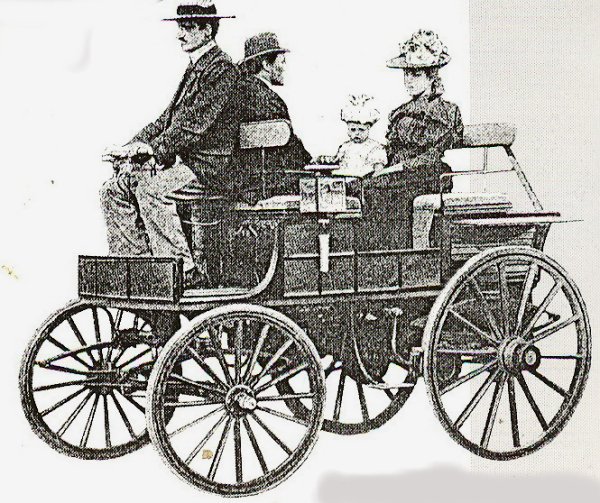

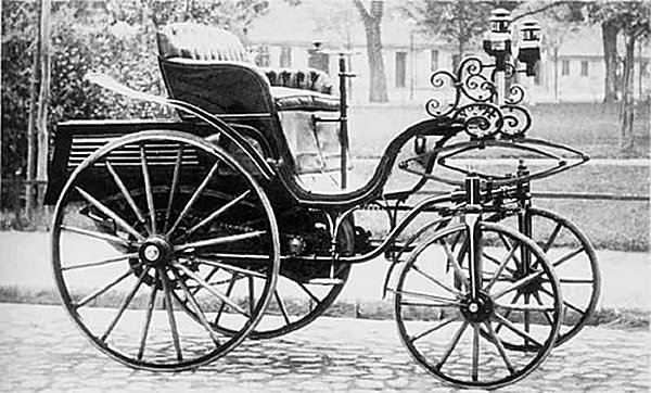

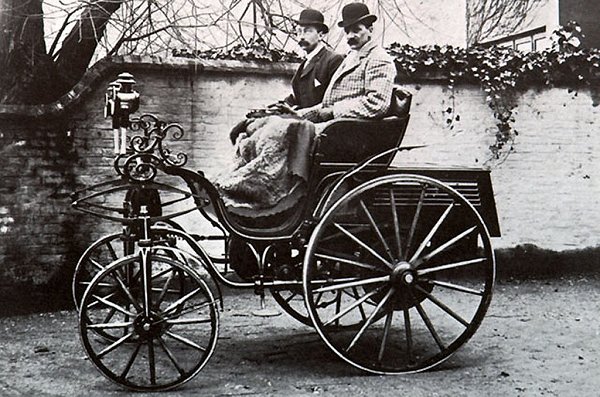

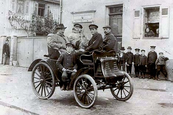

Ein recht häufig zu sehendes Bild, das angeblich Heinrich – alternativ Friedrich – Opel am Steuer eines frühen Opel-Lutzmann zeigt. Richtig ist, das es ein 1895 in die USA (!) gelieferter Lutzmann-Wagen mit den Herren J.A. Koosen and H. Lawson ist.

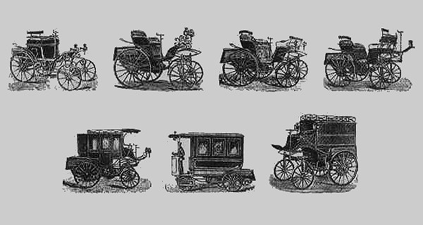

Wie die Übersicht zeigt, offerierte Lutzmann keineswegs nur kleine, wie damals allgemein üblich, vollkommen offene Personenwagen ohne jeden Wetterschutz, sondern auch bereits sehr fortgeschrittene und spezialisierte Fahrzeuge. Den großen Wagen links unten hätte man wenige Jahre später wohl als Pullman-Limousine bezeichnet. Daneben der erste Omnibus mit offenem Fahrerstand wie bei den zeitgenössischen Straßenbahnen und ein früher Kastenwagen.

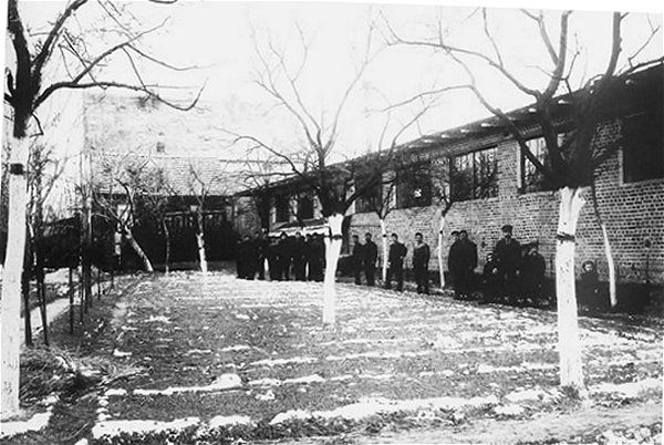

Im Bild die Fabrikationshalle, die sich hinter dem Wohnhaus Lutzmanns erstreckte. Lutzmann hat sich mit seinen Kindern und Gesellen davor aufgestellt. Im Hintergrund schwach zu erkennen steht der erste Omnibus, gebaut für das Industrie-Revier von Petrikau (unweit von Lodz) in Polen, das damals aber unter russischer Verwaltung stand.

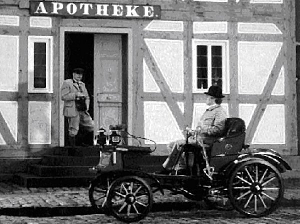

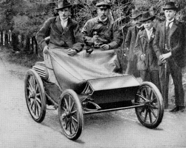

Die erste Fahrt eines Opel-Lutzmann-Motorwagens war ähnlich kurz und verlief ähnlich unglücklich wie 1885 Adam Opels erste Probefahrt auf dem Hochrad: Nach einer kurzen Strecke verkündete der Motor durch ein lautes Geräusch, dass er nicht mehr mochte. Die eilends durchgeführte Untersuchung sorgte aber für allgemeines Aufatmen: offenbar ein Materialfehler!

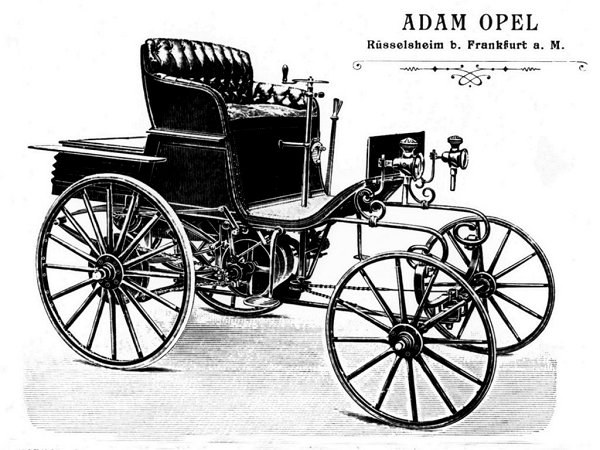

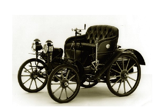

Der Wagen aus der Anzeige in vergrößerter Darstellung. Der Vergleich mit dem ebenfalls sehr frühen Exemplar darunter (Der im Bild eingeklinkte Text ist freilich völliger Unfug!) zeigt sehr schön, dass jeder Wagen eine individuelle Handanfertigung war. Man beachte z.B. die Gestaltung der Schutzbleche, die sehr unterschiedliche Ausführung der Sitzbank oder die Ausrüstung mit Vollgummireifen oben bzw. Ballonreifen unten - von Serienbau konnte keine Rede sein!
Gut zu erkennen: das Wappen, das die Opel-Lutzmann-Wagen als Fabrikschild trugen!
Werbung 1899. Da der Text kaum leserlich ist, folgt hier in Kürze eine Abschrift.

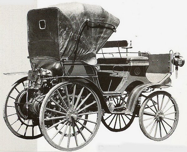

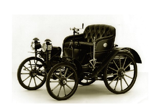

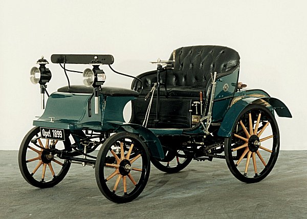

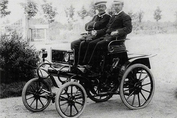

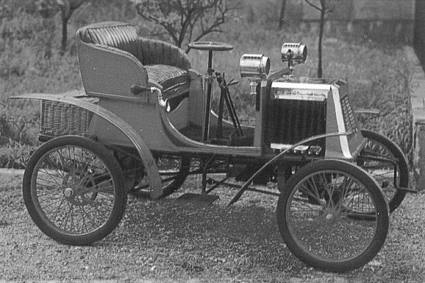

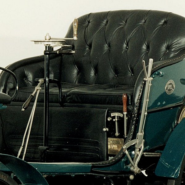

Der Autor vermutet wie gesagt mittlerweile, dass die „langen“, als Bauart „Duc“ bezeichneten Viersitzer erst ab 1900 gebaut wurden. Das nächsten drei Bilder zeigen das allseits bekannte Fahrzeug aus dem Opel-Museumsbestand. Zwar ist vorne das Schild „Opel 1899“ einfach nicht zu übersehen, aber es dürfte sicher dem Umstand geschuldet sein, dass dieser Lutzmann-Opel die spektakulärsten Auftritte seines Daseins beim 100-jährigen Jubiläum im Jahre 1999 hatte.
Irritierend ist auch das in dieser Detailansicht der Bedienungselemente gut zu erkennende Firmenschild. Laut Opel wurde diese Form erst 1902 mit den Opel-Darracq-Wagen eingeführt!

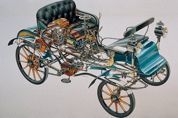

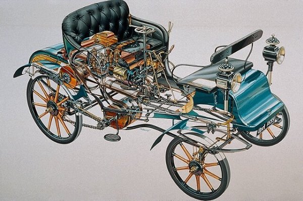

Die nachstehend aufgeführten technischen Angaben beziehen sich im Wesentlichen auf dieses Fahrzeug! Wie bereits angedeutet entstand jeder Opel Patent-Motorwagen „System Lutzmann“ einzeln und in kompletter Handfertigung. Ständig wurden kleinere Verbesserungen und Neuerungen eingeführt, so dass sich in Verbindung mit den vom Kunden wählbaren Optionen ergibt, dass de facto keine zwei „Lutzmänner“ wirklich völlig baugleich gewesen sein dürften. Abweichende und zusätzliche Angaben sind in Klammern gesetzt.
Bauzeit: 1899 – 1901
Stückzahl: 65
Motor
Motor: 1,5 Liter Otto-Motor im Heck
Zylinderzahl /Anordnung: 1 Zylinder, liegend
Zylinderkopf / Motorblock: Grauguss, offenes Kurbelgehäuse aus Bronze
Hubraum: 1545 cm³
Bohrung x Hub: 122 x 132 mm
Leistung: ca. 3,5 – 6 PS bei 650 bei U/min
(Ab 1900 2-Zylinder-Variante mit 8 PS für Viersitzer lieferbar.)
Ventilsteuerung: Einlass Schnüffelventil, Auslass nockengesteuert
Schmierung: Tropfölung
Gemischaufbereitung: Oberflächenvergaser
Kühlsystem: Thermosyphon-Kühlung
Zündsystem / Bordspannung: Summerzündung
Kraftübertragung
Schaltung: Hebel unterhalb der Lenkkurbel
Kupplung: Riemenantrieb auf Vorgelegewelle
Getriebe: 2-Gang-Planetengetriebe (alternativ auch mit 3 Gängen)
Radantrieb: Kettenantrieb auf Hinterräder
Karosserie / Fahrwerk
a) Aufbauten:
- 2-sitzige Karosserie, auch mit festem oder zusätzlichem Kindersitz
- „Duc“ für 3 - 4 Personen in Vis-a-Vis-Anordnung
- Lieferwagen
Holzaufbauten, teilweise mit Blech oder Leder verkleidet
b) Chassis
Rahmen: aus geschweiften Stahlrohren
Radaufhängung vorne / hinten: Starrachse
Federung vorne / hinten: halbelliptische Blattfedern
Räder: kugelgelagerte Holzspeichenräder, Durchmesser vorn 670 mm / hinten: 830 mm (Regelausführung)
Reifen: Vollgummi oder Ballonreifen (wählbar)
Lenkung / Bremsen
Lenkung: vertikale Lenksäule in Wagenmitte, Achsschenkellenkung über Ketten
Fußbremse: mechanische Bandbremse, nur auf Hinterräder wirkend
Handbremse: mechanische Bandbremse auf Vorgelegewelle wirkend
Maße / Gewichte / Fahrleistungen / Preise (Grundmaße)
Länge x Breite x Höhe: 2150 x 1440 x 1350 mm
Radstand: 1350 mm
Spurweite vorn / hinten: 1325 / 1325 mm
Leergewicht: ca. 520 kg
Verbrauch l/100 km: ca. 10
Höchstgeschwindigkeit: 20 - 35 km/h
Grundpreise: 2.650,– bis 3.800,– Mark

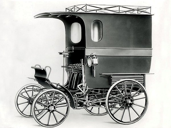

1900 kam auch ein Lieferwagen fest ins Programm. Verglichen mit dem „Koloss von Rüsselsheim“ mit seinem zumindest andeutungsweise vorhandenen Fahrerhaus wirkt diese Ausführung altmodisch, ja rückschrittlich. Tatsächlich zeigt dieses Bild, das laut Opel aus 1900 oder 1901 stammen soll, einen bereits Jahre zuvor von Lutzmann in Dessau gebauten Wagen. Einwandfrei an den Gabeln der Vorderräder zu erkennen! Schon die letzten in Dessau und erst recht alle in Rüsselsheim entstandenen „Lutzmänner“ hatten eine „richtige“ Vorderachse.
Zu dem von Opel als „Gepäckwagen“ beworbenen Fahrzeug, dessen Seitenwände mit beliebigen Beschriftungen versehen werden konnten, heißt es im Prospekt: „Der Sitz kann innerhalb weniger Minuten abgenommen und ein geschlossener Gepäckwagenkasten aufgesetzt werden, welcher ca. 1 cbm Raum bietet und 150 Kilo trägt.“ Daraus ist zu schließen, dass das Fahrzeug fakultativ eingesetzt werden konnte, und dann müssten zum Lieferumfang auch Gestänge gehört haben, um die wichtigsten Bedienelemente bis zu dem nun hochgelegenen Kutscherbock zu verlängern!

Besonders angetan waren die Opel-Brüder von den Wagen des jungen französischen Herstellers Renault, der in Paris seine brandneuen Modelltypen D und E präsentierte.
Damit ist den Opel-Brüdern klar, dass die Lutzmann-Motorwagen, die wie die meisten deutschen Automobile eher umgebauten Kutschwagen ohne Deichsel ähneln, keinen Weg in die Zukunft weisen. Und so steht auch ihr Entschluss fest: Bruch mit Lutzmann - lieber ein Ende mit Schrecken, als ein Schrecken ohne Ende!
