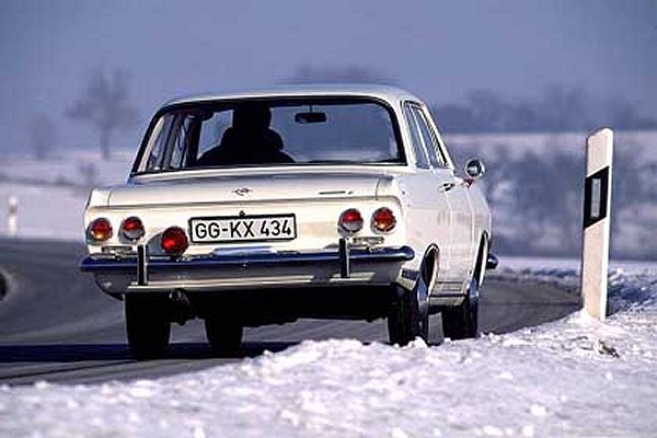

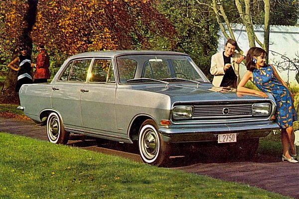

Die Karosserie wurde im Vergleich zum Vorgänger nur geringfügig überarbeitet, wies aber einige „stilbildende“ Details auf: neu waren liegende Rechteckscheinwerfer und kreisrunde Heckleuchten ³, welche später bei betont sportlich ausgelegten Modellen wie beim Opel GT und beim Manta A wieder auftauchten. Geändert wurde auch der Kühlergrill. Im Wageninneren gab es keine umwälzenden Neuerungen.

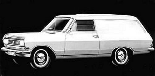

- Lieferwagen.

Als Sonderfahrzeug wurde der Rekord B in Ausführungen als Taxi und für Polizeien und Feuerwehren angeboten. Auch verschiedene Sonderaufbauten entstanden.

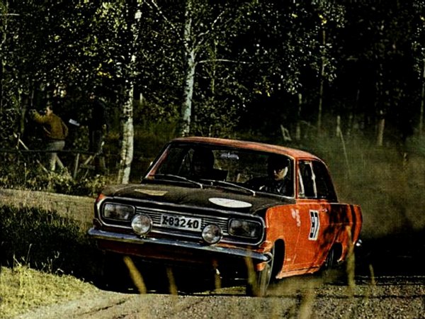

Sogar im Rallye-Sport erwarb sich der Rekord B einige Meriten. Lillebror Nasenius fuhr ihn etliche Male auf die Plätze und gewann 1965/66 die schwedische Rallye-Meisterschaft und die anspruchsvolle Winter-Rallye Schweden.
